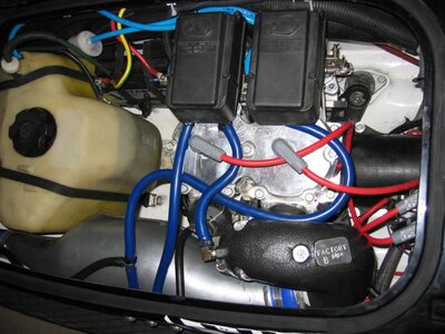

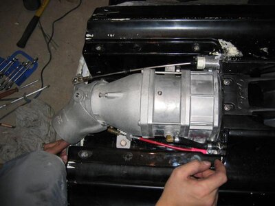

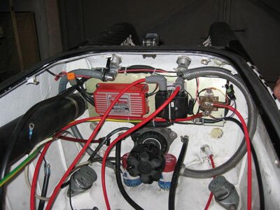

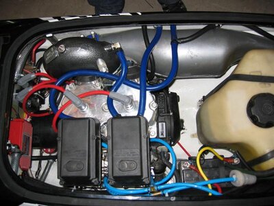

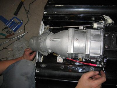

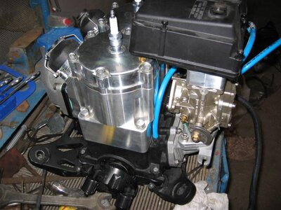

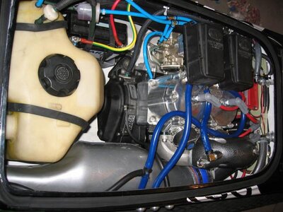

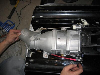

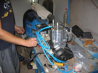

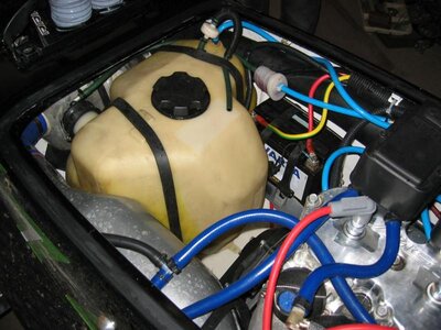

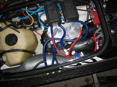

Ukraine 992cc
донор мотоцикл 2000г.в.
Мотор:
Хметал 2006г.в.
Водомет:
Трим SE
Водомет 12 лопастной Set dek Skat Trak
Импеллер 14/19 Skat Trak

Justanotherusername
First class nutblaster
San Diego

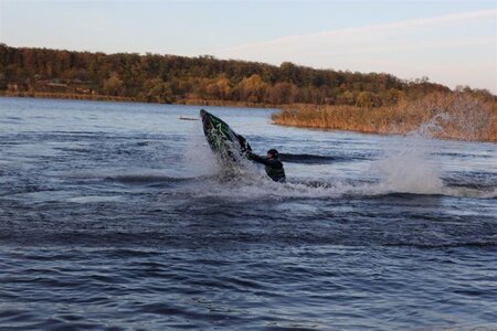

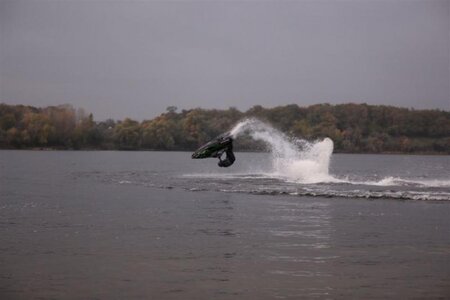

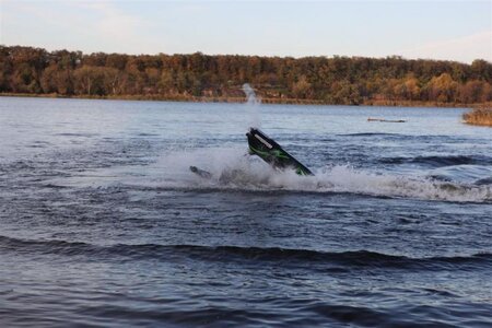

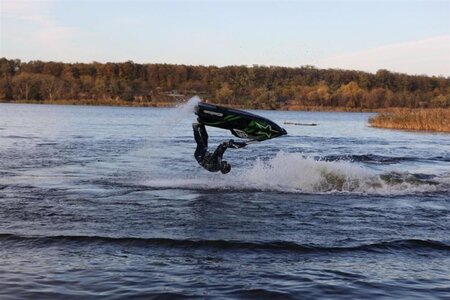

Те некоторые славные лыжи! Сколько люди едут вне в Украине? Попробуйте не использовать скакать-в методе для того чтобы поскакать волны. Цыпленок (Supertune) сказал Antony, Смотрит и звучает как ваш иметь кавитацию с вашим насосом двигателя. Вы могли вниз быть сооружены с вашей турбинкой.
vitalikol
Jetski-Snowboard
Pennington,NJ
This is all totally screewed up
vitalikol
Jetski-Snowboard
Pennington,NJ
Antony,
Looks and sounds like your having cavitation with your jet pump.
You might be under pitched with your impeller.
Чак ( он же Supertune) сказал что звучит так как завихрения в водомете. пропеллер имеет замаленький угол. Попробуй пропеллер с большим углом , может 15/20 или 15/21 , чтото в этом роде
